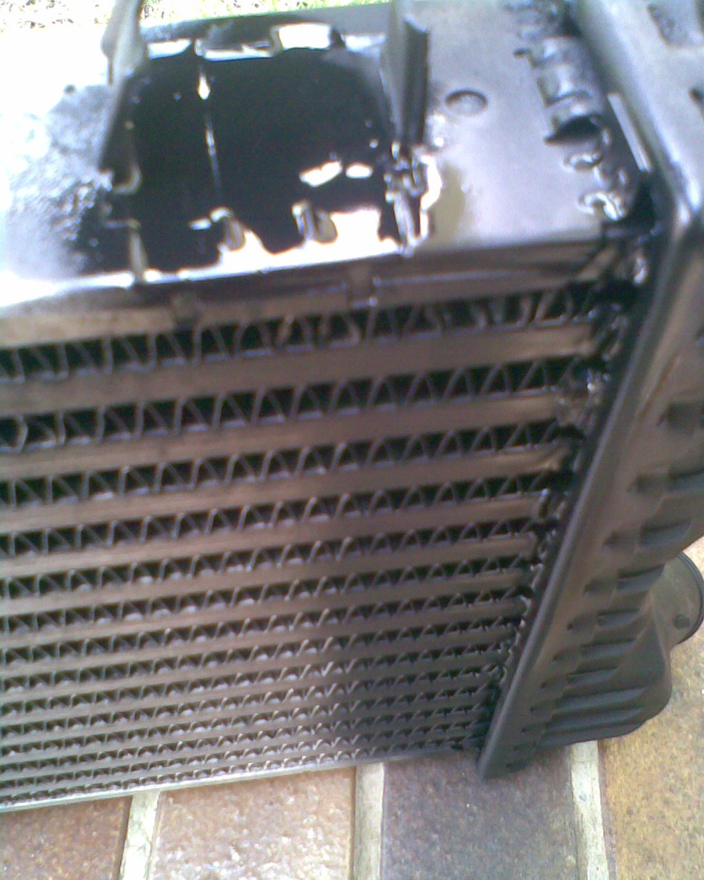

tady je "opraveny" ten chladic. sem to jeste radsi strikl barvou s tim, ze zatece do pripadnych trhlinek. cestu do prahy to evidentne vydrzelo.

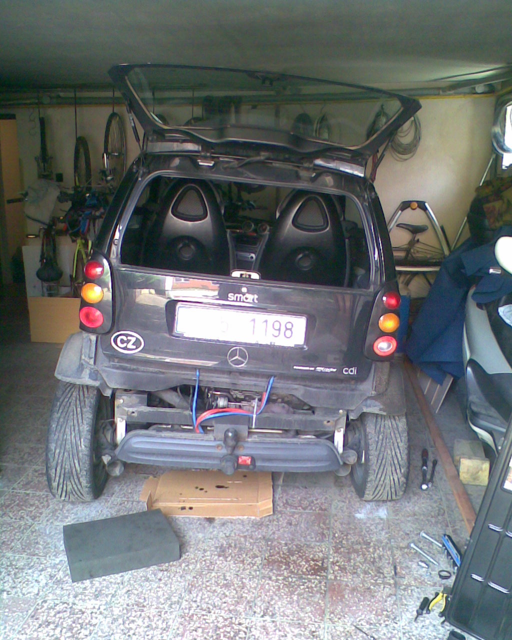

a chudaka auto na heveru
dosel sem na zajimavou vec - chladic drzi na 4 plastovych nastrkovacich platcich, ktere jsou tridilne. jenomze prava dolni strana nejde po vytazeni nasunout - bliz k motoru uz ten chladic nedostanete. mozna kdyby se hadice od turba nasunula az po umistneni chladice na sve misto. nekdo predemnou uz chladic vytahoval, jeden ten platek ulomil a ten druhy nezasunul. tim se stalo to, ze cely chladic byl bokem a byl tlaceny na platky na leve strane. tim doslo k tomu, ze sem mel chladic prodreny nejenom dole od hrany nasavaciho kusu, ale i z boku (viz obrazek). mimo intercooleru i cely ten plastovy dil je zraly na vymenu, protoze leve packy jsou uz taky poradne ztensene.
rekl bych, ze ten kdo pozoruje zvysenou spotrebu by se na to mel podivat. ja sem ted najel na druhou tecku 90km a pred opravou sem najel obvykle 65. je to jen prvni otestovani. nechcu z neho delat zavery. jen ze vysoka spotreba by mohla byt indikace toho, ze se nejede na turbo, ale jako obycejny atmosfericky motor nebo s minimalnim ucinkem turba.

jo. nalepit na intercooler gumovy pasek na spodek i na vrch a jak to tak vypada, tak odlamat ty plastove platky z drzaku. nebo na chladic taky nalepit nejake tenke gumove pasky- na te fotce jak je ten cerny flek, tak to sem to hlinikove ousko musel rozrezat, abych se dostal pod neho k tem diram.
at to podlozis kdekoliv, tak se ti to nakonec stejne prodre v tom miste. jedine reseni je to opravdu na ten chladic nejak pevne pridelat. kdyz to tam jenom vlozis, tak se ti ten chladic bude stejne hybat.

rikam si, ze vlozit tam nejak 1mm silny pasek gumy s lepidlem by melo jit - ze spodu. jenomze to zase neodmastis
nevaril - v beznych podminkach nejde svarit - nejde totiz dokonale vycistit a potom vevnitrku to mastne hori a tim padem ten hlinik krehne, ....Pajik píše:Cim jste varili ten intercooler ?
lepil sem to timto
