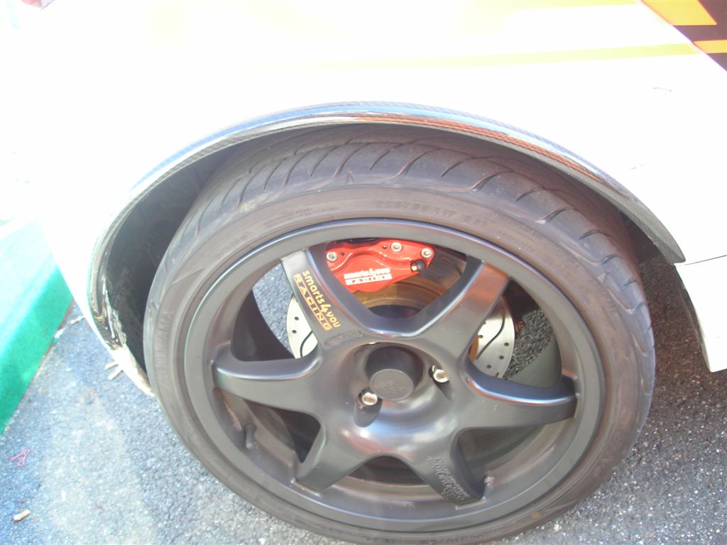

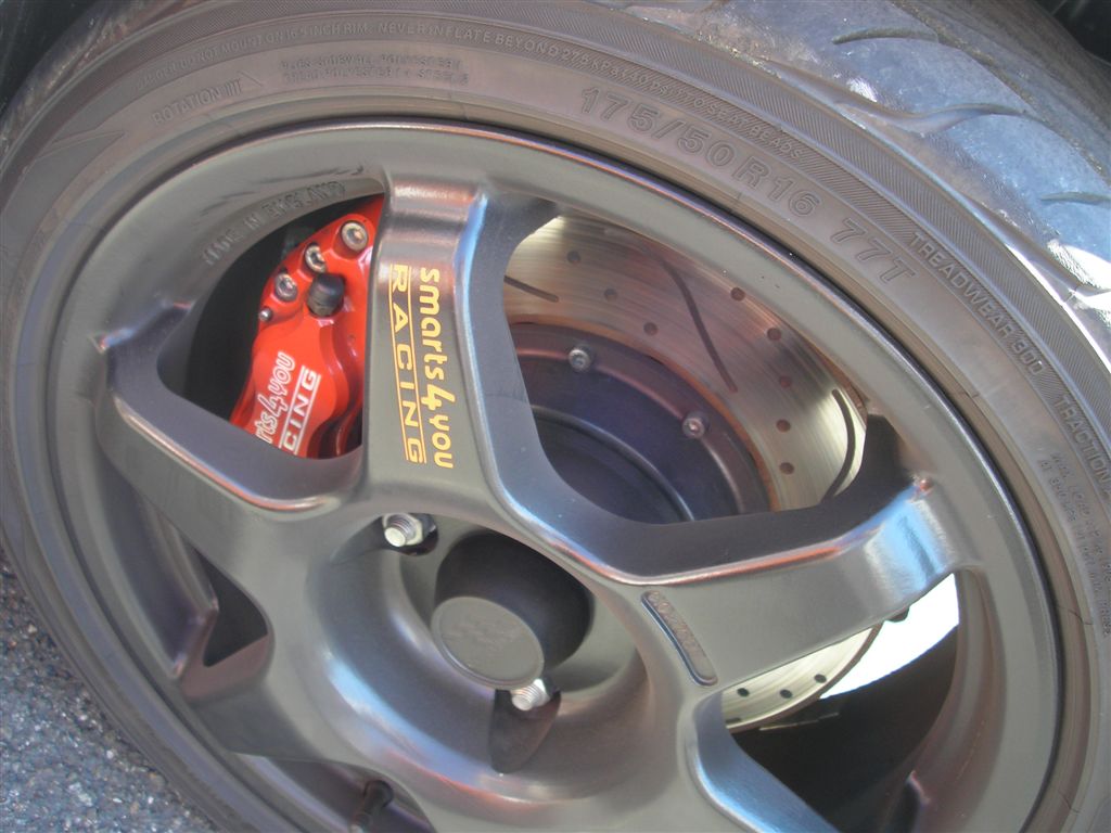

Brzdy
zase popostouchnu :lol: :lol:
kuk dyku 8)
a takto je to tam uchycene
cela prestavbova sada je za symbolickou cenu necelych 1100 liber
verim tomu, ze to zmaknu za necelou tretinu :oops:

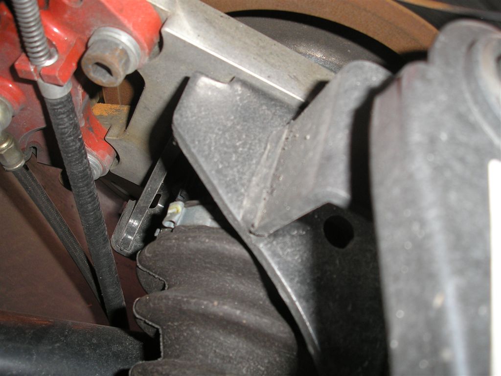

dira mezi sroubama predniho originalniho brzdice ma 10 cm a od stredu napravy sem nameril 7 cm. ne nijak presne. jenom zbezne.

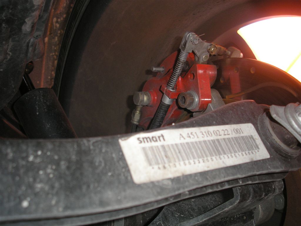

tak sem prisel na kloub zahade, ktera se tahne rok.
souvisi to s tim, ze sem zacatkem roku na snehu nemohl jet vic nez 80, 70, 60, podle stavu silnice, potom to zacalo delat i na mokru - auto se vlnilo melo snahu jit do smyku. cely rok se spinilo predni kolo a druhe bylo ciste. ted na snehu je situace stejna a nemohl sem prijit na to cim to je. kolo zustavalo porad pribrzdene. uz mne dosla trpelivost a po trech tydnech sem se konecne dostal k tomu, ze sem to dnes rozebral. po konzultaci s jinym clenem tady sme mysleli, ze je to zatuhly pistek - roztrzena gumicka. ale houby. prasatko jezdi na dvou kolikach, v te dire je vazelina a cele to funguje jako pistek. noo, holt v tom spodnim nemam vazelinu a to prasatko se krizi, neuvolni se tlak na kotouc a kolo tim padem brzdi. horni kolik se da vytahnout, tam je normalni sroub a prasatko se vyklopi k vymene desticek. ten spodni je pritahly nejakym specialnim sroubkem, ktery ma proti plosce spicku (bezny sroub ma vzdy proti plosce dalsi plosku). kazdopadne co to slo povytahnout tak sem videl, ze je kolik skoro suchy a pohybuje se hodne volne :roll:
takze: shanim cely brzdic :?
To jsi ale neřekl, že jedno kole se špiní a druhý ne. To by Ti řekl asi každý, že Ti zůstává viset jeden třmen. Když jsi krátce předtím měnil kotouče a destičky , tak jsi si nevšiml, že Ti to chodí ztuha ?
ze se jedno kolo spini sem si ztezoval uz na srazu na jaro, potom znovu v rakousku, ... frut. jen asi ne tobe :lol: dokonce sem to minimalne 2x rikal petrovi chrobakovi, ze se mne auto na snehu vlni a neda se jet rychle. nic, bez odezvy. v nedelu sem to rekl potencialnimu tchanovi a rikal, ze to je normlaka, ze to mel na aute taky. kotouce do ruda a hraly se mu i pneu. mam velkou radost, ze najedou vseci vi o co jde a ja se s tim uz rok otravuju 8)
ja sem se s tim setkal poprvni. kdyz sem menil kotouce a desticky, tak sem si niceho nevsiml. vse bylo v poradku. jo, ze neslo tocit kolem, tak to sen vedel uz pred rokem, kdyz sem menil lozisko. to sem si ale mylne myslel, ze sem tam dal nove lozisko a neslo s nim lehce tocit, protoze bylo nove a nebyly tam vule, ze se to musi projet.
tak holt tam asi dam ty wilwoody :?
11200 - trmeny + desky. k romu jeste udelani drzaku
vymena desticek je u toho uzasne jednoducha - vytahne se ta pruzina a desticky se vytahnou. zadne sroubovani a otravovani se ;-)
To není normální, když se nedá protočit kolo. Jako po výměně ložiska bych možná taky váhal, ale jelikož jsi polykač Kilometrů, muselo by být projeté po týdnu jak fík. Na motorce, jsem měl taky kotouč do modra, každý říkal to je normální, až jsem se nasr.. , vyndal destičky, vytlačil brzdovým válcem pístky ( rukou ani kleštěmi to nešlo ) ven a opatrně vyšoural těsnící kroužky pístků. Pod nimi byla v drážce oxidace, vypadalo to jako mokrá sůl. Tlačilo to z vnějšku na kroužky a ty pak nadměrně obepínaly pístky, takže nechodily dost volně. Drážky jsem pročistil, těsnění lehce namazal vazelínou, pístky i jamky pro pístky jsem vyleštil lehce silichromem a také lehce namazal vezelínou. Když jsem to kompletoval , dalo se pístky pohybovat dovnitř i ven rukou :!:
Od té doby makaly brzdy X let bez chyby a bez sebemenšího škrtání kotouče o destičky. Taky to pak jelo líp a za míň :idea:
