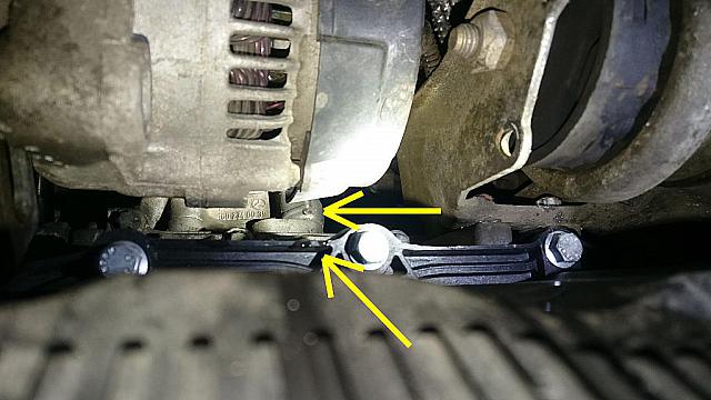

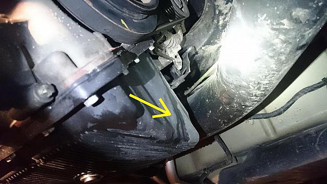

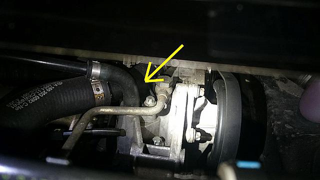

Pravdu má Jindřich v tom, že změna hladiny je normální. Sice mi to stále nejde na rozum, ale byl jsem dnes u kolegy s Roadsterem ( zdejší charlie.iks ) a zjištění bylo takové. Zcela studený motor, hladina v nádobce na MAX. Po nastartování, žádná změna. Po ujetí cca 8km se motor zahřál na 80°C a hladina klesla na MIN. Po ujetí dalších 8Km byla hladina zpět na MAX. Víření kapaliny v nádobce při zvýšených otáčkách je také normální, respektive až sem se chovají obě auta stejně, takže se zřejmě nejedná o závadu.
Večer jsem se šel podívat do garáže, zda se něco nezměnilo a kupodivu se po tom mém včerejším cvičení konečně projevila výše zmiňovaná netěsnost. Prosakuje to na přírubě mezi jakým-si plastovým "T" dílem nad vodním čerpadlem a tím čerpadlem. Více viz. foto. Přístup je tam v rámci možností dostatečný, takže to buď zkusím dotáhnout, ale spíše se poohlédnu po novém těsnění, jestli jej někde najdu jako náhradní díl.
http://www.smart-club.cz/galerie/index. ... l-kapaliny
1. Projevy netěsnosti na olejové vaně
2. Pohled na kapky zespodu od olejové vany - sejmutý kryt alternátoru.
3. plastový "T" díl - průsak je vidět z druhé strany, pod druhým upevňovacím šroubem

Zkus to dotáhnout, je tam "O" kroužek viz :
http://eshop.autodilnamartinek.cz/produ ... rouzek/598
*pivo*
Re: únik chladící kapaliny
Díky za odkaz :) Za 47 CZK to je snad levnější než to zkusit dotáhnout hahá :lol:
Samozřejmě dotáhnu a pokud to bude už na dorazu, tak rovnou koupím těsnění.

Já myslím, že už teď to je na dorazu. Koupil bych to rovnou, ještě než bych lezl pod auto.
Odzkousim, jestli se to nepovolilo. Pokud je to utazene, tak jdu do noveho tesneni.
