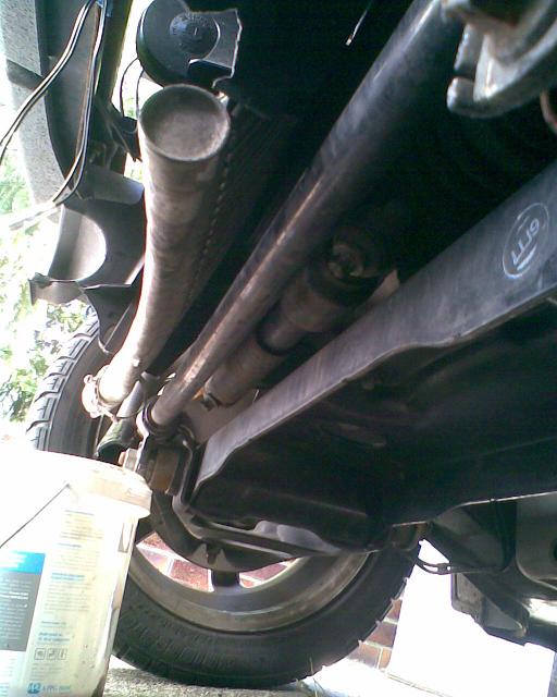

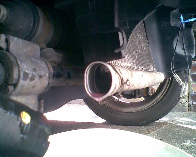

takze po srazce se srnku vytekla chladici kapalina. sel sem zkoumat co autu je a prisel sem na toto ...

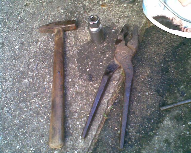

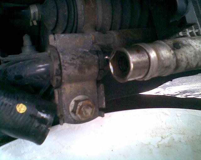

spodek chladice je prohnuty zplacately a na zadni strane je obtisknuta tyc stabilizatoru. priruba byla na prvni pohed sisata. to sem opravil klestama. jenomze ze zadu byla promackla dovnitrku a proto tekla ven voda. neslo to nijak roztahnout, tak sem hledal neco co bych nabouchal dovnitrku a tim to vytlacil. a kupodivu se naslo. klic na svicky byl dokonaly

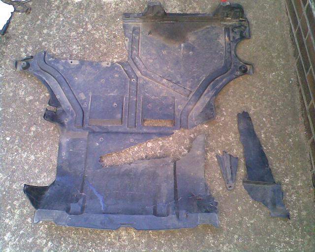

mimo jine. spodni sklolaminatovy kryt je na cucky
