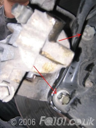

Smart je montovaný ve Francii a třeba v Roadsteru je světlo vnitřního osvětlení z Citroenu. Na proti tomu, mám na třmenech u Citroenu 5ti hrané šrouby, takže si myslím, že pokud se někomu na třmenu u Smarta vyskytuje 5ti hranný šroub, tak je to docela možné.
Ilustrační foto ...
Smart, vlevo vykukuje 5 hran ...

DYK77 píše:... myslím, že pokud se někomu na třmenu u Smarta vyskytuje 5ti hranný šroub, tak je to docela možné.
Pokud jsem to pochopil správně, tak pětihranný šroub na spodní straně je proto, aby nikdo, ani servis, nerozebíral právě tento spoj. Při výměně destiček se má vyndat jen ten šestihranný šroub nahoře a okolo tohoto pětihranného dole se to má jen pootočit - jestli si to pamatuji dobře, tak je to udělané tak, aby se to dalo otočit, i když je šroub úplně dotažený. Jen by to tam nesmělo být zarezlé!
Naposledy upravil(a) JBC dne úte 17 čer 2014, 18:13, celkem upraveno 1 x.
Máš asi pravdu, to má logiku, nicméně, jak jsem už psal, když jsem koupil nový destičky, tak u každý dvojice byly dva nové šrouby s šestihranou hlavou. Tamto je holt originál. *pivo*
