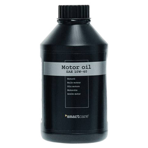

jo, jinak ten smartcare ojel ma objednaci kod Q0005583V000000000 a litr stoji 15 euro ;-)
To je olej nějakého výrobce pouze ve flašce s nápisem Smart.
samozrejme, to nezpochybnuju. nejspis to bude vyrobce mobil 1.
