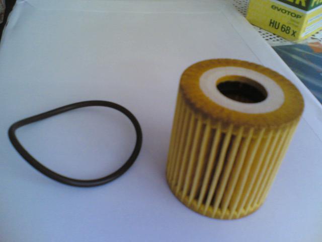

jestli je toto olejovy filtr, tak jsu zvedavy, kam ho teda vrazim :?

No je to olejova vlozka.a je pod deklikem na motoru ktery se odsroubuje a da se tam
Jo dneska jsem to d?lal a nepova?oval jsem za nutn? to v?bec fotit, proto?e je to ban?ln?. Nasd?l?m Ti sem n?vod, m?m ho ulo?en?. Ta vlo?ka co jsi vyfotil sed?, d? se do toho plastov?ho klobouku co je vid?t, na motoru, kdy? se sehne? pod auto. :wink:

co kdyz vysroubuju filtr a tama vypustim olej a pak zatocim s motorem a cerpadlo vyhodi ven zbytek oleje ;-)
aspon z toho obrazku to vypada tak, ze fitr je nekde uplne na spodku motoru.
No vypad? to tak, a kdy? jsem to m?l dneska dole, tak jsem si ??kal jestli se ten olej nevypou?t? p?es vymontovanej filtr. Jen?e ten kan?lek od fitru vede n?kam nahoru, tak?e tudy cesta nevede.
Jo a nastartovat motor bez oleje, to je risk. Turbo je na tyhle v?ci dost chytlav?. To rad?ji a? tam z?stane trochu star?ho leje.
PS - ka?dop?dn? u? tu v?m?nu oleje neoddaluj. Jsem te? vypustil olej po 10.000Km a vytekla z toho ?ern? hr?za hr?zouc?. Olej ve Smart?ku dost?v? zahulit.
