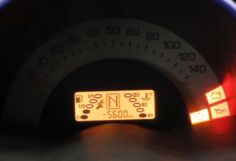

Vi nekdo jak se dela reset servisniho intervalu? Servisni interval je nastaven na 15.000Km. Pokud mi servisni interval klesne napr. na 5000Km a dojde k vymene oleje, tak se interval posouva na dalsich 15.000. Jak se to da nastavit, nebo jak to resite vy?
Odpověď:
1) zapnout zapalování
2) tlačítko pro zobrazování režimu displeje stlačte tolikrát, dokud se nezobrazí údaj se servisním intervalem. Nutno provést do 4 sekund od zapnutí zapalování
3) jakmile se údaj se servisním intervalem zobrazí, ihned vypněte zapalování, i po té zůstane servisní interval stále zobrazený na dipleji
4) znovu stiskněte a držte tlačítko pro zobrazování režimů displeje a zapněte zapalování
5) tlačítko pro zobrazování režimů displeje nepouštějte a držte jej cca dalších 10 sekund, dojde k resetováni servisního intervalu

Zatim ne protoze jsem jeste tolik nenajel, ale pokud se Ti blizi vymena oleje do nej Ti zbyva napr. 500Km tak se Ti ma vystrazne rozblikat na displeji servisni klic a stav Km kolik jeste muzes najet. Pokud jen vymenis olej, tak to hlidac intervalu vymeny oleje nepozna. Je treba mu to rict, jinak Ti ten klic bude blikat i po vymene oleje. U meho Saxa se to dela pomerne jednoduse zvlastni kombinaci pridrzenim tlacitek na serizovani hodin na pristrojove desce. U Smart by to mohlo jit podobne

How to reset service indicator on a smart car:
1) Switch the ignition on.
2) Push the display mode button until the service indicator is displayed, this must be done within the 4 seconds.
3) Switch the ignition off straight away, the display should still show the service indicator.
4) Push and hold the display mode button while you switch on the ignition.
5) Keep the button pressed for 10 seconds, the service indicator display should now be reset
Please only use this after your car is serviced, this how to is not provided to help you fiddle your service history
