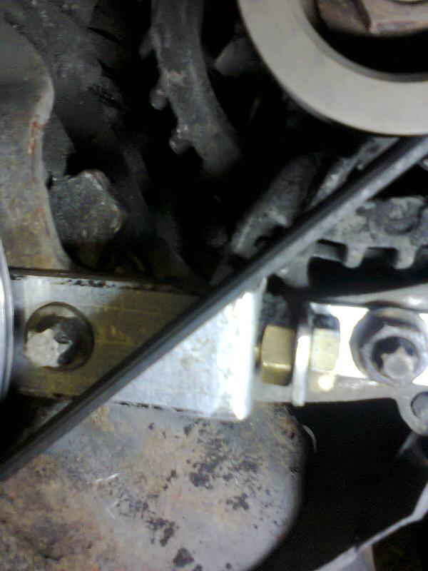

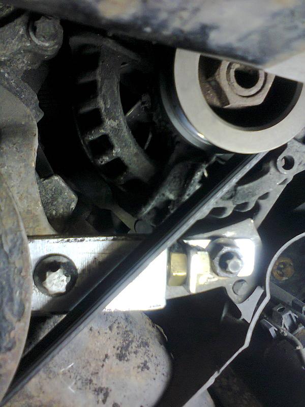

jako vetsi problem vidim sroub, kterym se napina. ten je na kulatine, ktera je nekam zasroubovana a povoluje se. pred tydnem meneny klinak dnes uz zase piska takze nezbude nic jineho, nez si udelat vlastni standardni napinani:
10 zavitova tyc asi 15 cm, tri matky, k tomu dva drzacky bud z L profilu nebo 3 plechu. az to budu met na aute, tak sem dam fotku. bude to jednoduche napinani, ktere se nemuze povolit.

tak uz me prestalo bavit otravovani se s alternatorem, kdy mne vydrzel napnuty klinak par set km a zase zacal piskat. nedokazal sem ho udrzet napnuty. ze zahadnych pricin spadl alternator.
puvodni zamer byl, ze tam budou matky dve a druhou se to bude stelovat. ovsem mista tam bylo min nez se puvodne zdalo. pokud se to vubec zrealizuje, tak sroub pujde navarit a (mosazna) matka bude skutecne stelovaci (bude-li potreba).
je to pozinkovany plech 3,0 mm.
vyresil sem to nasledovne
Nechápu co sena tom mohlo povolovat, povolí se šroub, nějakým páčidlem odpáčit alternátor aby byl řemen v tahu a dotáhnout šroub.
ten napinaci sroub, co zajistuje alternator (cep s hvezdickou a 15 matka) ten alternator z nejakeho zahadneho duvodu neudrzi a pri drncani po dalnici i nerovnostech po praze tak proste sjede dule. uvazoval sem i o podlozce. treba by stacilo zdrsnit povrch vodice a matky. toto pro me bylo jednodussi reseni. hlavne trvanlivejsi.
kdyby na sobe mela ta matka ze spodu zoubky, tak se snad zakousne do plechu, ale (uz) je nema. je to matka s jemnym zavitem.
