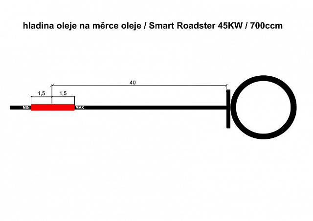

Ahoj,
včera večer při jízdě domů, mi začala problikávat kontrolka oleje. Dost jsem se divil, protože jsem asi před týdnem měřil olej a byl mezi mírkami. Ale hned jsem si všiml, že ten plastový konec je rozbitý a měrka se zastrkává hlouběji do motoru a tím to ukazuje hladinu výš než by mělo.
Mohl by mi někdo poskytnout rozměry toho plastového konce a celé měrky abych si mohl měrku upravit?

Já jsem to včera změřil. Sice 700ccm, ale snaha byla.
Pokud by byla hladina v půli mezi ryskami MIN a MAX, tak by to od kruhového dorazu měrky dělalo celých 40cm. Do maxima je to pak od této hladiny 1,5cm a stejně tak do minima.

Já jen dodám pro 600 stovku, benzin je délka od osazení na měrce (konec trubičky ) 467 mm na konec plastové špičky na druhé straně. *pivo*
