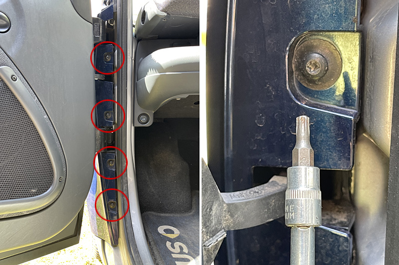

Pak plynule pokračuji níže, kde ze zadní hrany blatníku na obou stranách auta vyšroubuji všechny čtyři šrouby Torx T25.

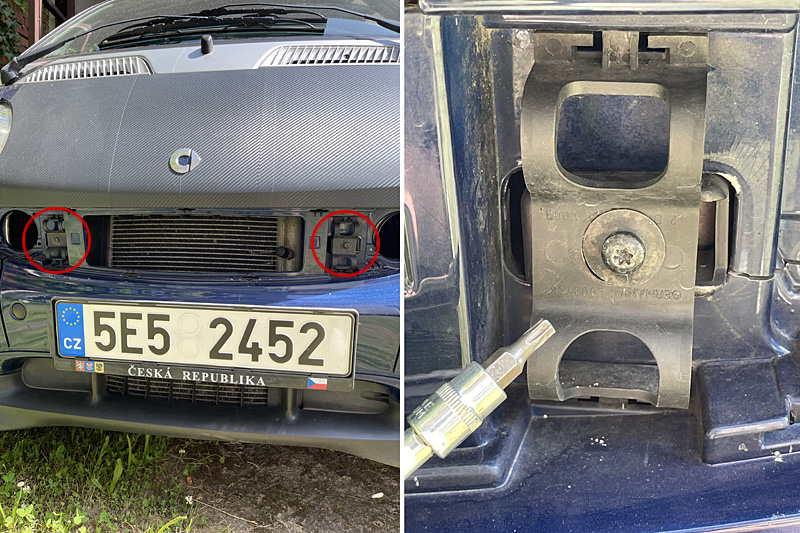

Poslední dva šrouby T25 se nachází u kovových spon karoserie v prostoru za demontovanou mřížkou chladiče. Po jejich vyšroubování ještě sáhneme rukou pod spojler přibližně v místech jeho svislých výztužných příček a uvolníme plastové západky krytu spodku auta.

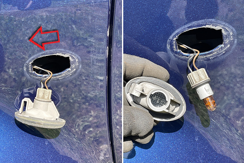

Před sundáním karoserie je nutné ještě odpojit kabely od bočních blinkrů v blatnících. Lze to sice udělat zevnitř až po uvolnění a odehnutí blatníků, ale mnohem pohodlnějším způsobem je posunutí a vysazení blinkru ven z otvoru v blatníku a následné odpojení patice s žárovkou. Ta již otvorem v blatníku snadno projde.
