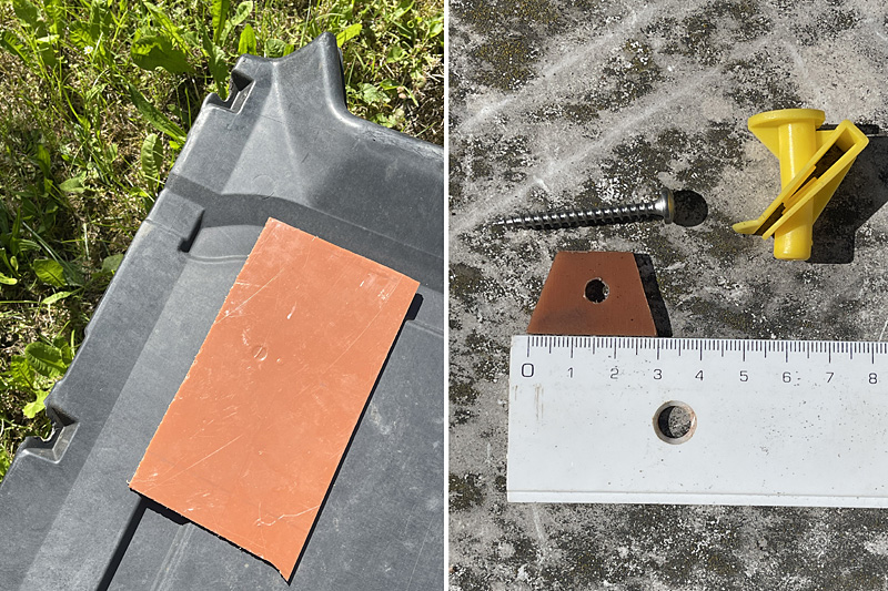

Jenže ne všechny kotevní body u krytu mého vozu zůstaly v bezvadném stavu. U části z nich došlo zřejmě neodbornou demontáží k odlomení plastu okolo otvorů pro šrouby. Původně jsem si říkal, že se pokusím chybějící části plastu navařit, ale nesehnal jsem stejný materiál, a také by s tím bylo mnoho práce. Rozhodl jsem se proto vyrobit podložky pod šrouby, které by podchytily všechny zbytky plastu okolo otvorů, byly by pevné a současně by nepodléhaly korozi.
K tomuto účelu jsem si vybral plát z houževnatého PVC tloušťky cca 2,5 mm. Z něj jsem vyřezal podložky tvaru odpovídajícího ploše prolisu okolo otvorů v krytu spodku auta.
Jakmile jsem měl první vzorovou podložku vyrobenu, ověřil jsem její tvar u nepoškozeného otvoru v krytu. Vyrobit další kusy podle vzoru již nebyl žádný problém, takže jsem podložky nakonec použil na všech kotevních místech, tedy preventivně i na těch nepoškozených.
Je možné, že PVC podložky by se daly ke spodnímu krytu přivařit, nebo alespoň přilepit. Já jsem je volně nasadil na šrouby a s nimi kryt přišrouboval. Podložky se v prohlubních krytu neprotáčí a kryt drží pevně.
Ještě dodám, že ty žluté plastové hmoždinky stářím při demontáži rády praskají, ale lze je pořídit například na Aliexpress, kde jsem za sadu deseti kusů zaplatil 74 Kč.

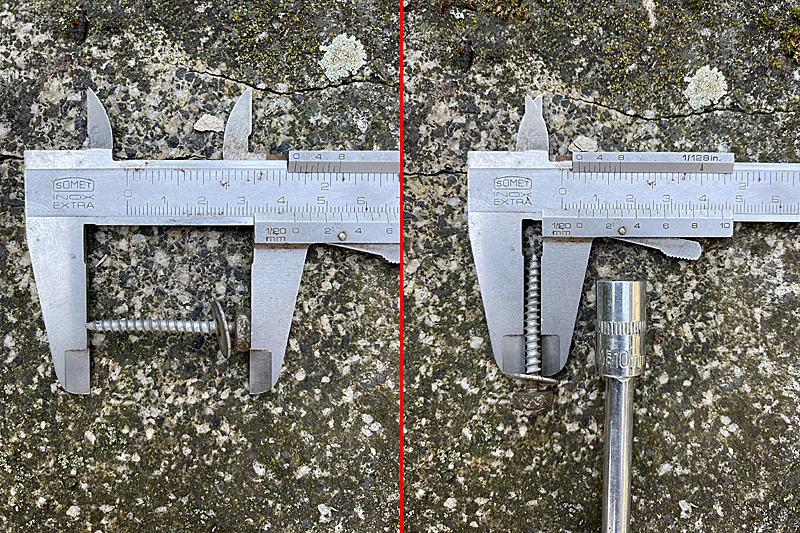

Vruty jsem nahradil nerezovými délky 40 mm a průměru 4,5 mm, ale jen s plochou hlavou na křížový šroubovák. Samozřejmě v ideálním případě bych volil použití identických vrutů s originálem, který používá šestihrannou hlavu velikosti 10 mm, ale takové v našem obchodě neměli. Viz obrázek s rozměry originálního vrutu:
