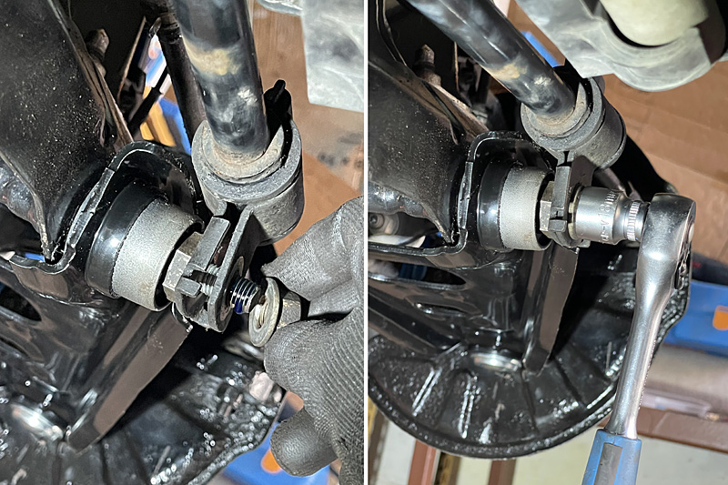

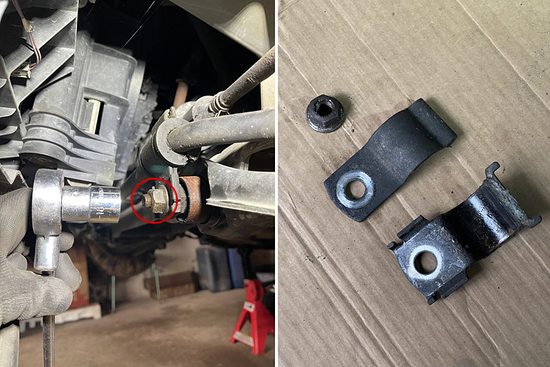

Prvním krokem samotné výměny ramen je odšroubování matic M18 u obou pouzder příčného stabilizátoru, která jsou uchycena na předním šroubu uchycení ramen. Každé z pouzder sestává ze dvou ocelových dílů, jež jsem snadno rozpojil a sundal. Vnitřní gumová vložka zůstala na stabilizátoru, její stav byl dobrý a nevyžadovala výměnu.

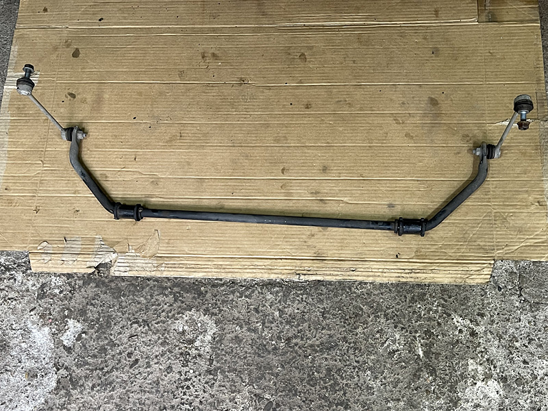

Nyní by pouze stačilo příčnou tyč stabilizátoru nadzvednout a provizorně ji přichytit stahovací páskou k výše situované axiální tyči řízení. Požadavkem toho je, aby nám stabilizátor nepřekážel v demontáži ramen. Mým záměrem však byla i výměna tlumičů, při níž mě tak jak tak čekalo odpojení spojovacích tyčí stabilizátoru od konzoly tlumiče, takže jsem je odpojil rovnou nyní. Horní kloub spojovací tyče byl přichycen maticí M16. Matici jsem nejprve uvolnil nástrčným klíčem, ale pak jsem byl nucen sáhnout po klíči očkovém a dřík šroubu si kvůli protáčení musel přichytit Torx bitem T30.
Po vyšroubování matic jsem bez problémů celý stabilizátor i se spojovacími tyčemi vyjmul.

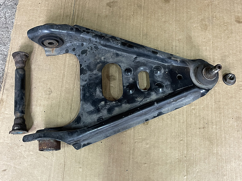

Nyní jsem se již mohl plně věnovat samotným spodním ramenům nápravy. Nejprve jsem povyšrouboval matici M18 u kulového čepu ramene. Jelikož budu tento čep měnit, nezdržoval jsem se s použitím stahováku a čep jsem uvolnil klepnutím kladivem do matice na jeho dříku.
V dalším kroku jsem přešel na opačný konec ramene a demontoval jsem šroub s hlavou M18 a talířovou podložkou ze strany uložení směrem k zádi auta. Rozpěrnou trubku se závitem v ose uložení jsem si musel proti protáčení přidržet francouzským klíčem.

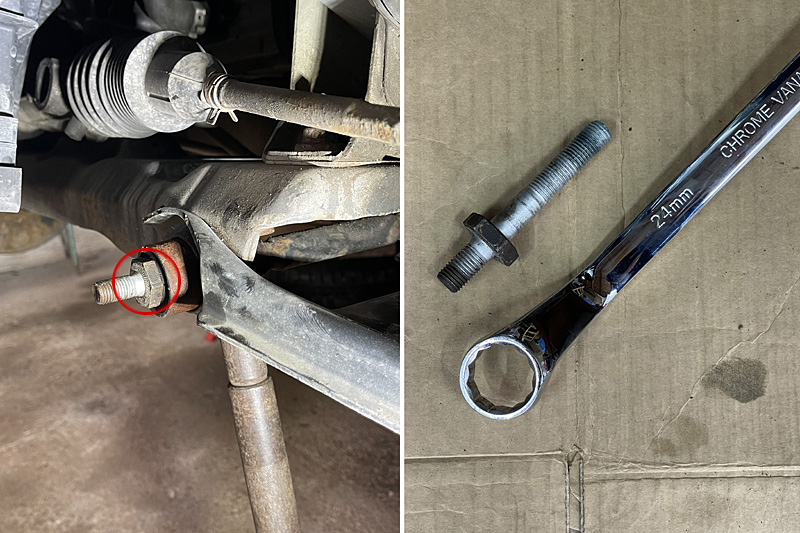

Následoval šroub s oboustranným dříkem a hlavou M24 na přední straně osy uložení ramene. Opět bylo nutné přidržení rozpěrné trubky.
Pak již nic nebránilo sejmutí spodního ramene nápravy včetně rozpěrné trubky (tu použiji opakovaně při montáži nového ramene).

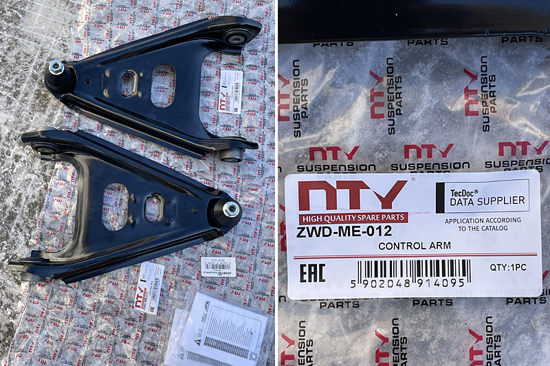

I když byla nutná výměna spodního ramene jen u pravého předního kola, vyměnil jsem preventivně i to na levé straně. Ramena jsou tvarově stejná, takže jsem rovnou koupil dva kusy á 484 Kč od výrobce NTY na polském Allegro: NTY ZWD-ME-012 Rameno odpružení

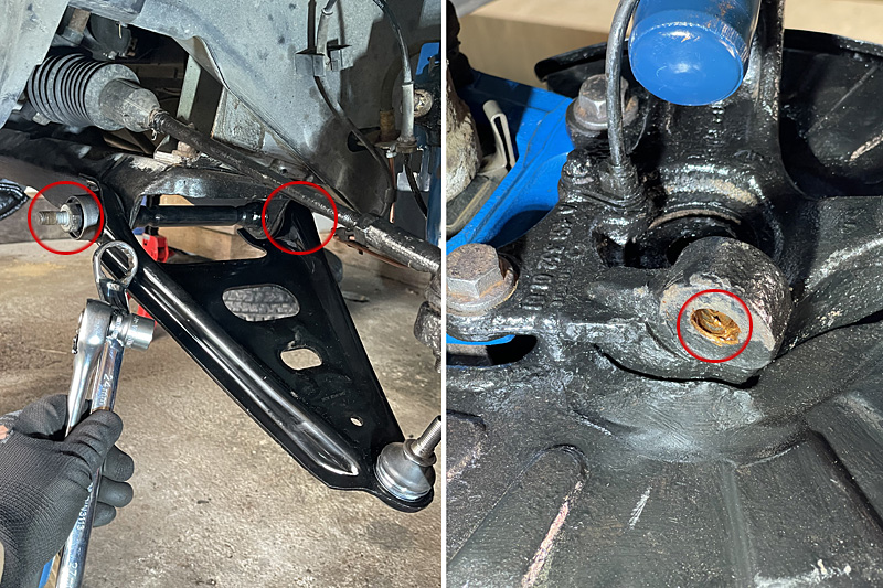

Při montáži nových ramen jsem postupoval ve zpětném pořadí kroků, které jsem popsal v souvislosti s demontáží. Nevím, zda to bude mít nějaký přínos (nebo naopak způsobí problém), ale otvor pro zasunutí dříku kulového čepu jsem předem vymazal měděnou vazelínou.
Nová matice u kulového čepu byla oproti té původní o milimetr větší, takže k utažení jsem použil očkový klíč velikosti 19 mm. Dřík jsem si přidržel bitem H6.
Spojovací tyč příčného stabilizátoru jsem uchytil zpět ke konzoli tlumiče pérování (zde již vyměněn za nový).
V následujícím kroku jsem na stabilizátor nasadil jeho pouzdra a upevnil jej původní maticí.

Dokonalé - jako vždycky! Jen mám takový drzý dotaz: Píšeš, že jsi rozšrouboval šroub M16, M18 a M24. Nebyl to spíš šroub M10 s klíčem 16 mm, šroub M12 s klíčem 18 mm a šroub M 16 s klíčem 24 mm?
Se omlouvám, ale myslím, že šroub velikosti M24 na autě ani není.
Příspěvky: 235
Re: NÁVOD - Výměna spodních ramen přední nápravy u Smart 451
Snažil jsem se tam vždy připojit, že se jedná a šroub s hlavou M16, ale možná mně to někde uniklo. Vztahuji to vždy na velikost klíče, který má být použit. Tam asi není vhodné to písmeno "M", že? Mám to označovat nějak jinak, aby nebylo pochyb? Já mám asi špatně v hlavě zakořeněno, že ty šrouby s šestihrannou hlavou jsou M.
