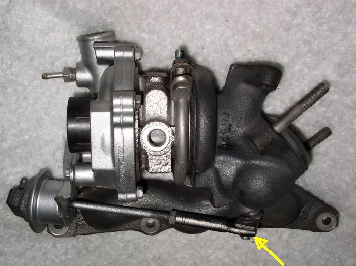

Zdravim potreboval by som radu odislo mi turbo a netusim aky moze byt dovod proste islo vsetko v poriadku auto som odstavil znovu som ho nastartoval asi po 4 hodinach a turbo odvtedy uz druhy den absolutne nejde a nechapem preco DAKUJEM za kazdu cennu radu :)

Podle čeho jsi identifikoval, že nejde? Rozebíral jsi něco a koukal, jestli točí nebo netočí? Nebo soudíš jen podle ztráty výkonu? Mě to skoro přestalo jet a přitom to byla jen upadlá segrovka na táhlu wastegate - jako na tomto obrázku:
A co třeba všechny ty hadičky, co vedou k ovládacímu ventilu? Není některá upadlá?

Ja sa tomu moc nerozumiem to je to ked sa na to pozriem.. ale jeden vecer to turbo islo citim to na vykone motora aj to pocut pretoze turbo pekne pyskalo a odfukovalo pri preradeni a teraz nic ledva sa rozbehnem na dialnici ...
A nesvítí ti některá kontrolka, třeba ten oranžovej vrtulník, že by jsi jel jenom v nouzovým režimu, tu pojistku, co ti ukazuje JBC bych taky zkontroloval, ty nějak vypadávaj a vypadne i táhlo, to ale musíš pod auto, aby jsi se podíval (kanál,nebo hever, jinak tam hlavu pod auto asi nedáš).

moze to byt aj nejaka hadica sania, intercooler....

je tezko ti radit, kdyz budes rikat, ze tomu nerozumis a nevis o co jde, tak ti stejne nezbude nic jineho nez s tim zajet do servisu. prestan se toho bat a kontroluj jednu vec po druhe, co ti poradili ;-)

Takova slaba dvoubarevna hadicka - Cerno/ted nevim jaka :-) - ta rada praska.

bolo to to co radil JBC .. DIK ZA RADY :))
