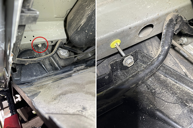

Posuneme se kousek dozadu do podběhu předních kol za brzdovou trubku, kde na obou stranách auta demontujeme další šroub totožného typu a velikosti.

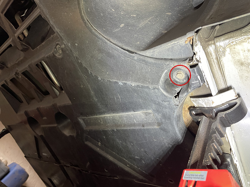

Nyní je potřeba se nasoukat pod auto, kde se v řadě za průduchy v krytu nachází další trojice podobných šroubů. V jedné z hlubokých kruhových prohlubní pak najdeme plastovou talířovou matici, kterou také vyšroubujeme.

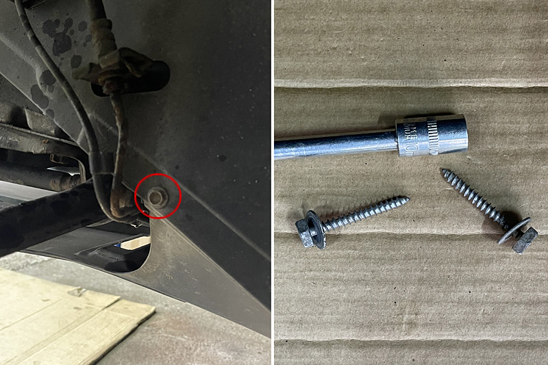

Přesuneme se k předním koncům bočních prahů auta, kde na obou stranách auta demontujeme další kotevní šroub spodního krytu.

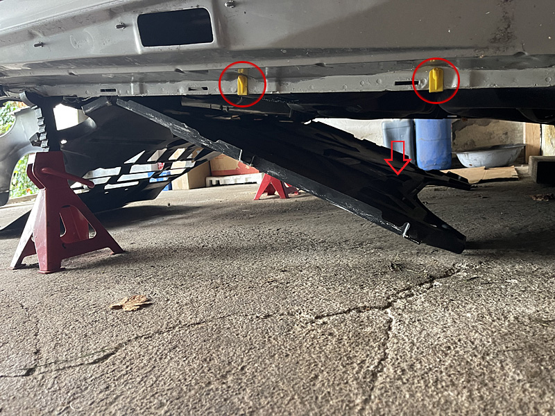

Zadní díl spodního krytu je na obou stranách auta uchycen dvojicí šroubů do žlutých plastových pouzder, která jsou zasazena v prazích. Po odstranění šroubů jsem tento díl krytu svěsil k podlaze. Pokud bych měl auto výš nad zemí, mohly bych nyní díl úplně odejmout, neboť je jen volně zasunut do dílu předního. Délka a prohnutý tvar plastových výstupků v místě spojení však pro vytažení zadního dílu vyžaduje jeho svěšení ve větším úhlu.
Svěšení zadního dílu krytu mně umožnilo přístup k posledním dvou šroubům, které k šasi auta stále drží jeho přední díl. Nachází se pod podlahou blízko prahů v místě spojů obou dílů spodního krytu. Šrouby jsou do ocelové karoserie uchyceny pomocí žlutých plastových hmoždinek. Problém může nastat tehdy pokud se hmoždinka v karoserii začne opotřebením protáčet. Šroub v ní tedy nesmíme utahovat příliš silně, abychom ji neprotočili. U mě se ta levá už protáčela a nebylo do ní možné šroub v plné délce zašroubovat.

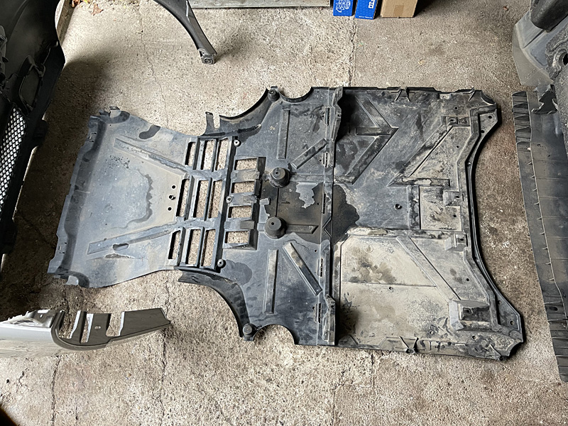

Oba díly spodního plastového krytu se mně po uvolnění všech šroubu podařilo vytáhnout zpod auta směrem dopředu i ve spojeném stavu.
